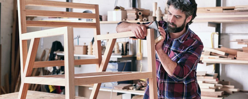

    Как сделать стул из дерева своими руками?
    Стул — отличный стартовый проект для новичков. Вот основные шаги:
    1. Подготовьте чертеж — он должен включать размеры всех деталей: ножки, сиденье, спинка.
    2. Выберите древесину — сосна, береза или фанера толщиной 20–40 мм.
    3. Распилите детали по чертежу — используйте электролобзик или пилу.
    4. Соберите каркас — соедините ножки и сиденье с помощью саморезов или клея.
    5. Установите спинку — она должна быть закреплена под нужным углом.
    6. Обработайте поверхность — шлифовка, покрытие морилкой или лаком.
    7. Проверьте устойчивость — стул должен стоять ровно, без люфта.
    Этот процесс поможет освоить базовые навыки и начать с малого, но значимого проекта.

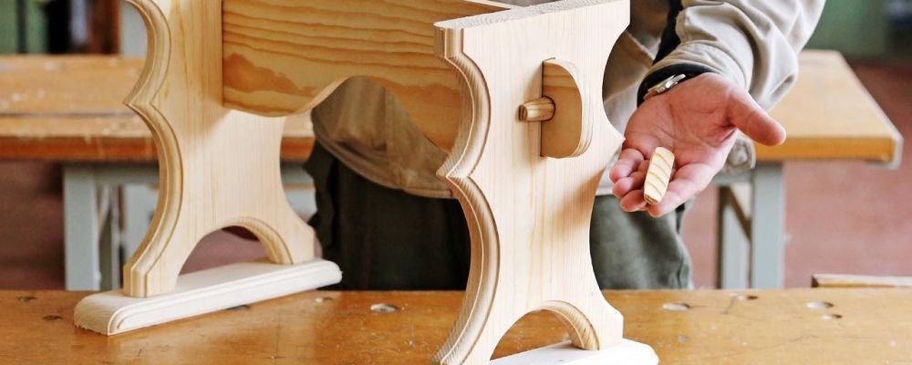

    Какие крепежные элементы использовать?
    Выбор крепежа влияет на прочность и долговечность вашей деревянной мебели.
    Вот основные виды:
    • Саморезы — самый популярный вариант, особенно для сборки каркасов
    • Конфирматы — профессиональный крепеж, обеспечивающий прочное соединение
    • Шканты — деревянные штыри, используются в классических соединениях
    • Уголки и кронштейны — для усиления стыков и дополнительной устойчивости
