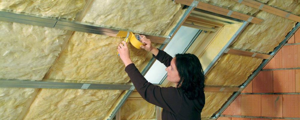

    1. Установите каркас из деревянных брусков или металлического профиля.
    2. Уложите утеплитель между направляющими.
    3. Установите пароизоляционную мембрану.
    4. Закройте финишной отделкой — гипсокартоном, панелями или штукатуркой.
    Этот способ позволяет сохранить тепло в комнате, но уменьшает высоту потолка.

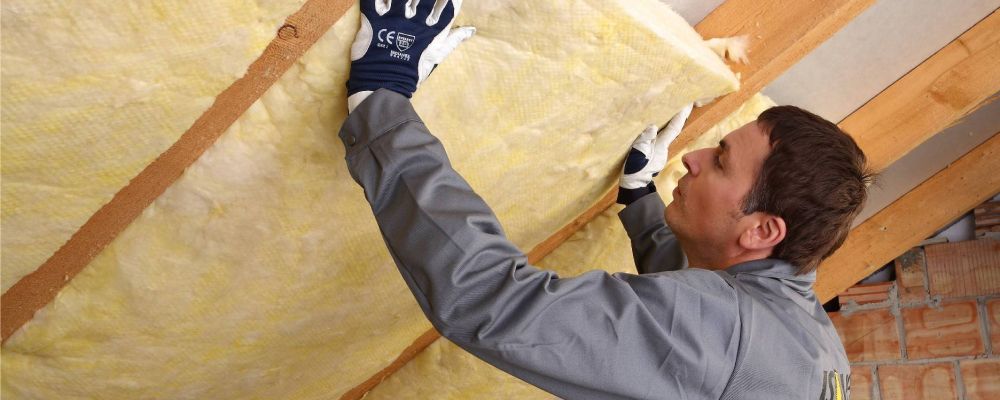

    1. Очистите чердачное перекрытие от мусора.
    2. Уложите пароизоляционный слой на потолочное перекрытие.
    3. Насыпьте или уложите утеплитель (керамзит, минвата, эковата).
    4. При желании можно сделать дощатый пол или насыпать слой песка/цемента для защиты.
    Этот способ не влияет на интерьер помещения и позволяет использовать больший слой утеплителя.
