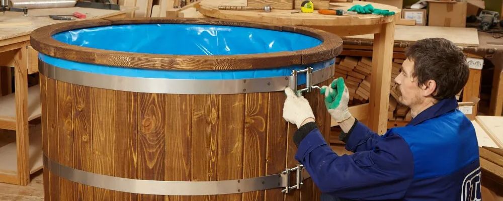

    Как сделать деревянную купель: пошагово
    1. Проектирование
    Создайте чертеж с указанием размеров, формы, глубины и способа удержания воды.
    2. Подготовка материалов
    Используйте лиственницу, дуб или сосну. Обработайте антисептиком и маслом.
    3. Сборка
    Соберите каркас, используя угловые соединения, стяжные кольца (как в бочках) или опорные брусья.
    4. Гидроизоляция
    Внутри установите ПВХ-пленку или линолеум для купели, закрепите аккуратно, чтобы не было пузырей.
    5. Установка
    Поставьте на подготовленное основание, утеплите дно и боковые стенки.
    6. Установка лестницы или скамейки
    Для удобного входа и выхода — особенно важно зимой.
    7. Финишная отделка
    Обработайте внешние детали, установите крышку, навес, подсветку.
    Эта схема подходит для деревянной купели, сделанной своими руками, и позволяет создать функциональную и красивую конструкцию.

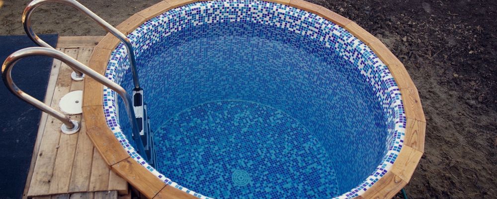

    Как сделать бетонную купель?
    1. Проектирование
    Определите форму: круглая, прямоугольная или под заказ.
    2. Подготовка ямы
    Выкопайте котлован, сделайте песчано-щебневое основание.
    3. Армирование
    Установите каркас из арматуры для прочности.
    4. Опалубка
    Создайте форму для заливки бетона. Можно использовать деревянные щиты.
    5. Заливка бетона
    Используйте марку M250–M300, добавьте пластификатор для водонепроницаемости.
    6. Гидроизоляция
    Нанесите обмазочные или рулонные материалы, затем уложите плитку или камень.
    7. Утепление
    Добавьте пенополистирол снаружи и сверху — для зимнего использования.
    8. Отделка и безопасность
    Установите лестницу, поручни, обработайте кромки и покрасьте внешнюю часть.
    Бетонная купель — долговечное решение, которое подходит для тех, кто ценит качество и постоянство.
