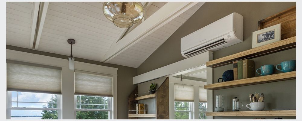

    1. Выбор места установки
    • Внутренний блок лучше всего крепить на высоте 2–2.5 метра, напротив окна или над радиатором отопления.
    • Наружный блок должен быть установлен на глухой стене, желательно с северной стороны дома.
    • Расстояние между блоками не должно превышать 15 метров.
    2. Монтаж кронштейнов и крепление блоков
    • Закрепите кронштейны для внутреннего блока.
    • Просверлите отверстие в стене под трассу.
    • Проложите трубы, провода и дренажный шланг, заизолируйте их.
    • Закрепите наружный блок на кронштейнах снаружи.
